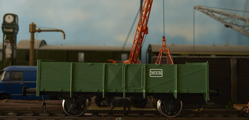

I Märklin Maxi serien blev der for år tilbage udgivet et sæt (katalog nummer 54422) med to åbne godsvogne, en højsiden og en lavsidet, samt en 20 fods container.
Her er det den højsidede vogn vi skal koncentrere os om. Den er af mange bleve ringeagtet på grund af sin lysegrønne farve, men til dette projekt er farven lige det vi skal bruge!
Foto: Hans-Ole Alm Christensen(De to ovenstående fotos: Hans-Ole Alm Christensen)
Start med at afmontere vognkassen fra chassiset, det gøres ved at fjerne de to skruer i bunden.
Herefter fjerner man MEB litreringen på siden af vognkassen med sit foretrukne opløsningsmiddel, det går ret let af.
