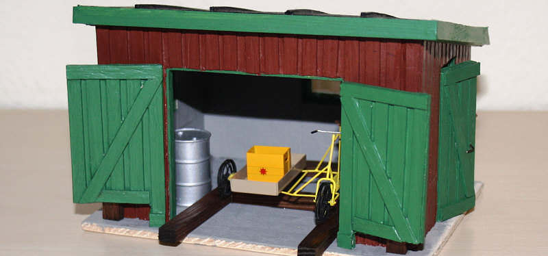

”….. og når I nu alligevel skal køre, så hent lige en kasse bajer med inde fra stationen!”
Ja, tiderne var anderledes og banekolonnens eftersynshold skulle have mulighed for en fyraftensbajer. Læg i øvrigt mærke til den fagforeningsmæssige korrekte ”kontigentbajer” fra bryggeriet STAR (en del af kooperativet). Man stemte jo selvfølgelig liste A og nogle K (”Røde” i Matador) som banearbejder.
Skinnecyklen blev brugt dagligt til det pligtige eftersyn af den tildelte banestrækning som ”kolonnen” havde ansvar for og for transport af det sporværktøj, der var nødvendigt for småjusteringer og efterspændinger eller hvad det nu var. Skurene stod normalt i forbindelse med ”Kolonnehuset”, hvor der var omklædning- og opholdsfaciliteter, redskabsrum og et lille kontor. Kolonnehuset kunne også være så stort, at der var plads til en skinnecykel.
Skinnecykel skur
Foto: Steffen Dresler
Skuret er opbygget jf. de standard skure, der også blev anvendt som læskure på små holdesteder og trinbrætter. Cyklen står på nogle sveller og disse gik normalt helt ud til yderste skinne, så cyklen lige kunne trilles ud, løfter over, drejes og så afsted. Skurene fandtes i utallige former, men her brædder og selvfølgelig malet rød med grønne lister og døre.
Skinnecykel skur
