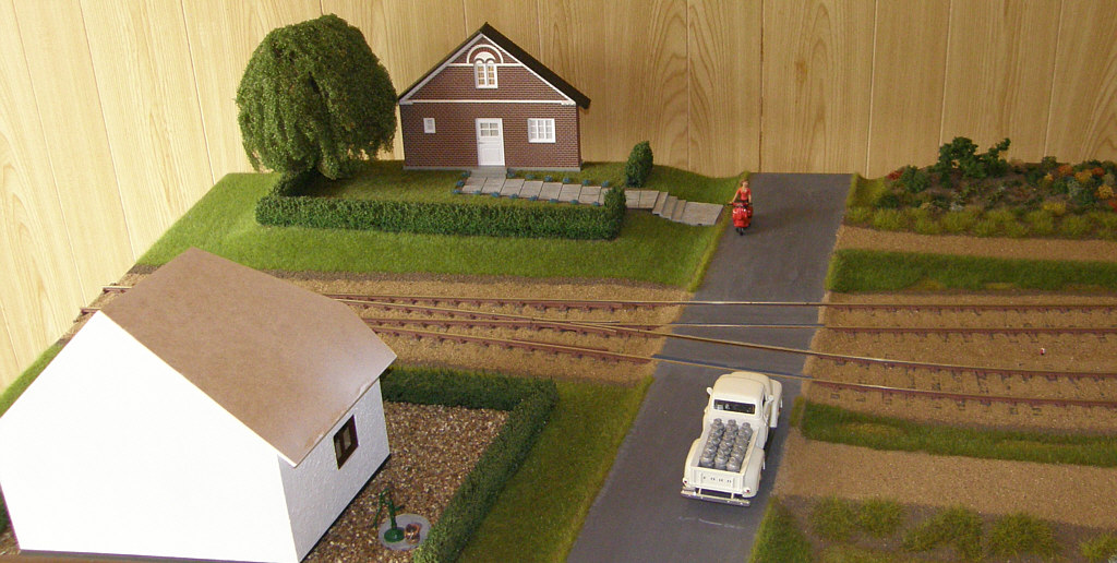

Kirkeby nummer 28, en flot murermestervilla, der desværre er blevet om- og tilbygget samt pudset hvid i nyere tid, lå lige op langs banens østlige side.
Bygningen kunne som en smal halvrelief model placeres på modulet, og  være med til at skabe lidt baggrund for togene, når de kører forbi.
Nordlige_indkorsel_09
Modellen er fremstillet i 3 millimeter MDF-plade, hvor vi har fræset murstensmønster samt alt ‘pyntemurværk’ håndværkerne oprindelig har haft udsmykket huset med.

Juni 2016:
Der er nu blevet arbejdet videre på modulet, hvor haven til Kirkeby nummer 28 nu er blevet anlagt med både flisegang, blomster, græs og træer.
Flisegangen er fremstillet af 3 millimeter MDF, der først er malet mørkebrun i fugerne, og derefter malet lysegrå på fliserne og deres kanter. Sluttelig blev det hele patineret lidt og limet på plads i haven.
Græsset er almindeligt Heki “rullegræs”.

Efter at Kirkeby 28 var færdig, påbegyndte vi naboen – Kirkeby 30 – der ligger på modsatte side af sporet.
Her startede vi med at fremstille sokkel og råhus i henholdsvis 6 og 3 millimeter MDF plade, for lige at se hvad der kunne blive plads til på grundstykket.
Den gode plads på grunden, gjorde det muligt også at få plads til et brønddæksel, hvorefter den resterende ‘nøgne’ grund blev dækket med nøddesten.
Kirkeby-30_003 Kirkeby-30_007
Ud af noget plastmateriale fremstillede vi vinduerne til bygningen, og dernæst kom turen til taget, der også blev fremstillet af 3 millimeter MDF plade.
Kirkeby-30_012 Kirkeby-30_015
For at modellen bedst muligt kan komme til at ligne forbilledet skulle den pudses, her faldt valget på Stangel.pl’s Acrylmasse katalognummer 070/4.
Acrylmassen findes i forskellige farver, den vi brugt var lysegrå, hvilket betød at huset efterfølgende måtte have en omgang hvid maling.
Kirkeby-30_018 Kirkeby-30_017 Kirkeby-30_019Kirkeby-30_024 Kirkeby-30_026
Status efter juni måneds arbejde ses herunder, og som det ses, mangler der ikke meget før byggeriet kan betegnes som færdigt!
