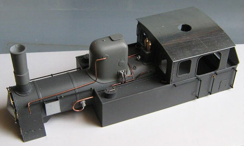

Arbejdet med detaljeringen af F-maskine overdelen, fortsætte nu med fremstilling og montering af nogle af tag detaljerne: Tagudluftning, ophæng til klokke og vandrender.
Sideløbende med at Kim Møller monterer flere og flere detaljer på DSB litra F overdelen, bliver der også arbejdet på nogle passende undervogne af type 3 udgaven, her kan man også se hvordan gangtøjet skilles ad, og samles med nye dele så det fremtræder mere korrekt.
Der skal ikke megen fantasi til at forestille sig en lille servo der lægger styringen om ved retningsskifte!
Med overdelen placeret oppe på undervognen igen, begynder der nu at tegne sig et billede af en fin model.

Kim Møller fortsætter rørføringen på F’eren, hvor der nu blandt andet er kommet rør under vandkasserne, ligesom der er monteret skærmkasser og fjedre over den forreste aksel.
11. april 2016:
Så kom der også lanterner for og bag.

Efter lidt stilstand i F-maskine projektet, på grund af sommervarmen, er der nu atter gang i arbejdet med alle detaljerne på maskinen.
Noget af det første der springer i øjnene, er den helt nykonstruerede luftpumpe, smørrepumpe, samt de mange rørforbindelser til dem. Derudover er også de nye hjulkasser med fjederopstilling monteret over forreste aksel.
Og så er der generelt monteret et hav af haner, beslag og rør på modellen.
Men nu er det ikke kun udenpå modellen at Kim Møller fra Tikøb Støberi har arbejdet, også inde førerhuset er der tilført en mængde detaljer!
