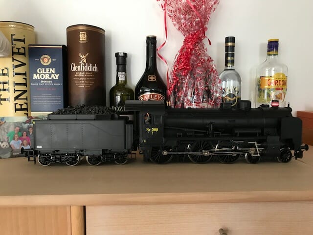

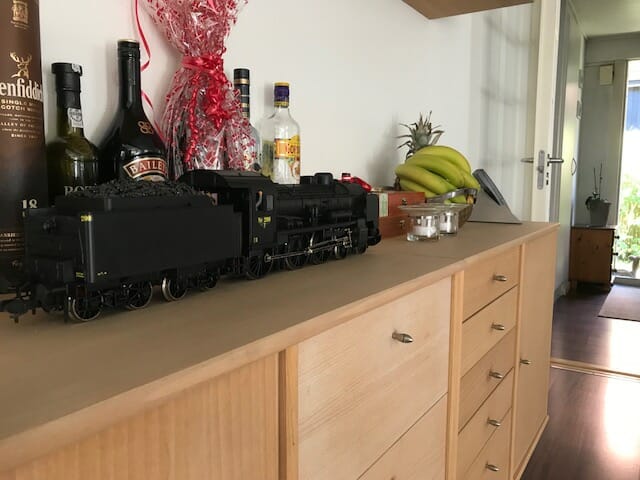

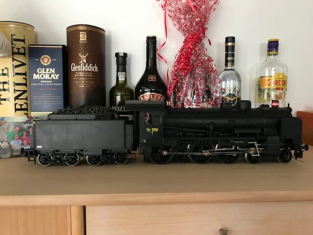

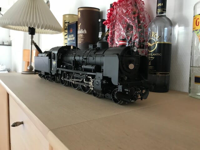

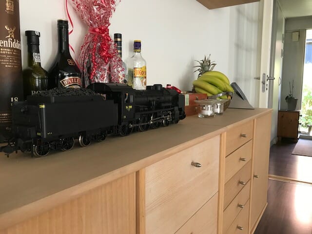

Vi har tidligere omtalt Carsten Høg’s projekt, med at ombygge en Märklin DB BR38 til et dansk DSB litra T damplokomotiv, og her kommer lige en lille sommer update.
DSB T 299
“Jeg har nu forsøgt at lave de værktøjsholdere som var på tenderen, og jeg har kigget på flere billeder og på et af dem set man detaljerne på tenderen. Det er herfra jeg har implementeret værktøjsholderne. Nu mangler ny motor fra SB modellbau, den et bestilt. ESU loksound dekoder som er hos Fynsmodeltog, for at blive omprogrammeret, samt røggenerator også fra ESU. Lokomotivet har fået litreringer fra KM text.”
Det bliver nok efter sommer ferien at den er færdig!
Hilsen Carsten Høg
