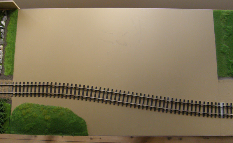

August 2017:
Med modulet på plads mellem modul nummer et og to, kunne sporføringen foretages, og heldigvis kunne den lille bakke der blev fjernet på modul 1 genanvendes her på modul 1½.
Man har da lov til at være heldig, bare en gang i mellem!

For at få landskabet ved Røjlevej trinbræt til at ligne virkeligheden, var første skrid at skære det store hul bag perronen.
Langs med hullet og tværs hen over både modul og skinner blev selve Røjlevej anlagt. Vejbanen er fremstillet af 5 millimeter KapaFix og malet grå med Faller’s Strassenfarbe.
Anlægsafdelingen kom herefter med træet til perron kanterne, så dette kunne prøve lægges, inden det skulle sende til imprægnering på Colstrups Fabrikker.
Samtidig med at træet blev kørt væk, påbegyndtes ballastering af sporet, samt monteringen af den lille bakke der tidligere blev fjernet fra modul 1.
Herefter blev arealet rundt om bakken og langs med sporet ‘jordet’, og de ny imprægnerede perronkanter lagt ud igen.
Tiden kom nu til at montere ny bund i det store hul, samt til at fylde mellemrummet ud mellem perron træværket.
Bunden blev lavet af 5 millimeter KapaFix, og opbygningerne til de små bakker i 10 millimeter KapaFix. Her kunne lige så godt have været anvendt flamingo, men nu var KapaFix’en på lager, så det var nemmest. Det vigtigste i denne forbindelse, er bare at vælge et let og stabilt materiale, så ikke modulet bliver for tungt.
For at få hele området til at fremstå jævnt i overfladen, lukkes hele herligheden inde i lim vædet avis papir. Her opnår man det flotteste resultat, hvis man bruger små stykker avis, da det sikre mindst mulig folder i papiret.
Som udgangspunkt bruges 2 gange 2 centimeter stykker. som dyppes i en opløsning af hvid snedkerlim og vand tilsat et par dråber opløsningsmiddel. Opløsningen skal have konsistens som sødmælk.
Bemærk tørretiden kan være meget lang, nemt op mod et døgns tid, alt efter hvor tykt et lag man har opbygget.
Når hele herligheden er plastret til med avispapir er det tid til at male med en bundfarve, eller for den sagsskyld flere farver for variationens skyld.
Når malingen er tør, kan man fortsætte landskabsopbygningen, og her startede vi med grusning af indersiden af sporet, samt fyldningen på perronen.
