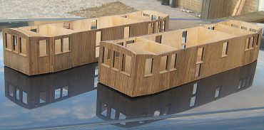

I marts måned 2011 påbegyndte Kim Møller og Arne Nielsen på et projekt, der skulle munde ud i at de hver fik en DSB litra Mt af den gamle type med teaktræs overbygning.
Det er ikke planen her at komme med en detaljeret byggebeskrivelse, i stedet vil vi vise en stribe billeder af projektet efterhånden som det skrider frem, til inspiration for dem der eventuelt kunne tænke sig at gå i gang med et tilsvarende projekt.
